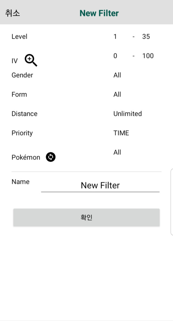

피드의 셋팅 모습입니다. 위의 사진은 피지샵이긴 하나 아이폰도 모양만 다를 뿐 내용은 비슷합니다.
먼저 Level 은 찾고 싶은 포켓몬의 레벨 범위를 지정해주시면 됩니다.
IV 는 저기 플러스 돋보기 버튼을 눌러보시면 세부 설정이 가능한 창이 나옵니다.
거기서 원하시는 공격력, 방어력, 체력의 수치를 정해주시면 됩니다.
Gender 는 성별입니다. 평소에는 딱히 쓰이지 않고 성별에 따른 차이가 있는 포켓몬을 검색할 때 쓰입니다. (ex. 수컷만 진화 가능한 엘레이드, 암컷만 진화 가능한 눈여아 등)  수컷은 Male , 암컷은 Female 로 설정해주시면 되겠습니다.
Form 은 이름이 같은 포켓몬의 다른 모습을 찾을때 쓰입니다 (ex 알로라 식스테일, 히스이 포푸니) 아쉽게도 가라르는 검색이 불가하며 알로라와 히스이만 가능합니다.
Distance 는 현재 있는 위치로부터 검색 범위를 설정하는 건데 보통은 Unlimited로 하세요. 쓰는 경우는 예를 들어 어디어디 나라에 있는 포켓몬만 검색하고 싶다! 하실 때 쓰시면 됩니다. 혹은 근처에 있는 특정 포켓몬이나 퀘스트를 찾아다니고 싶을 때 씁니다.
Priority​ 는 여기서 설정 안하셔도 됩니다. 뒤에 내용이 이어집니다.
Pokemon 은 원하시는 포켓몬 체크하시면 됩니다. 여러마리 중복도 가능합니다.

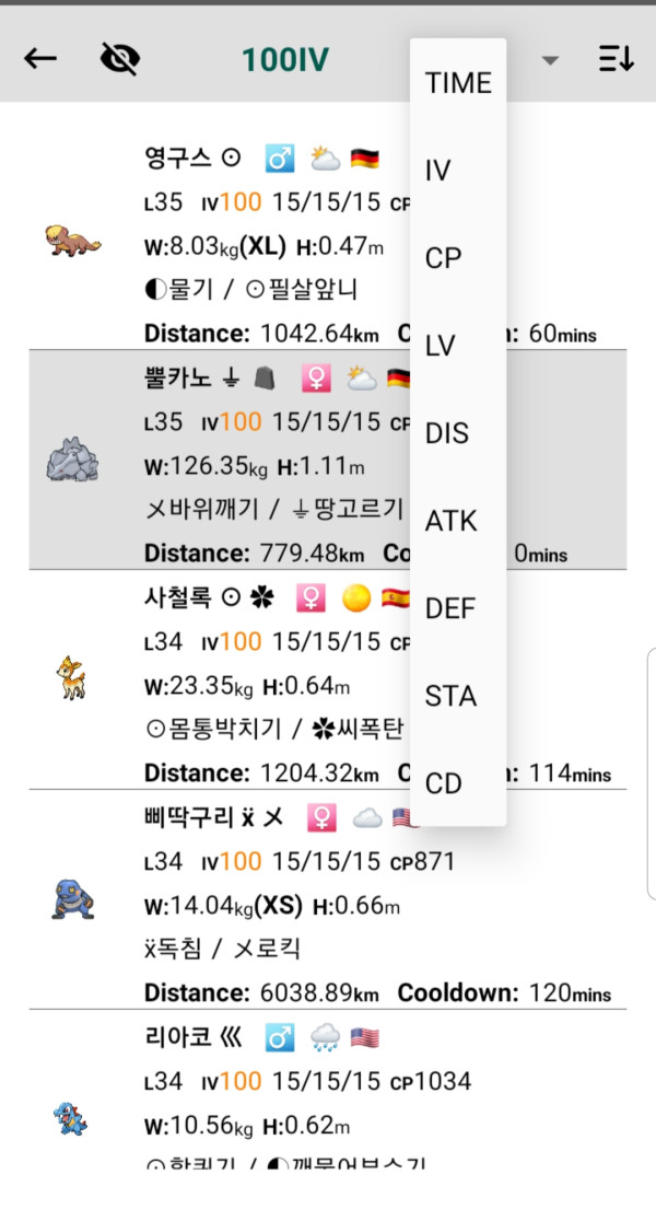

피드의 모습입니다.
피드에는 저렇게 정렬할 수 있는 기준이 9가지나 있습니다. 하나하나 알려드릴게요
TIME​ : 사라지기까지 남은 시간 입니다.
IV : 개체값 입니다.
CP : CP..입니다 포켓몬의 강함 수치를 나타냅니다.
LV : 레벨 입니다.
DIS : 현재 위치로부터 포켓몬이 떨어져 있는 위치 입니다.
ATK : 공격력 수치입니다.
DEF : 방어력 수치입니다.
STA : 체력 수치입니다.
CD : 쿨다운, 포켓몬이 있는 위치로 갔을때 걸리는 소밴 시간 입니다.

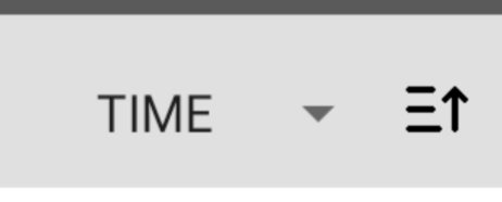

이럴 때는 TIME이 얼마 안남은 순으로 정렬합니다.
이 방향이 빨리 사라지는 순서 입니다. 편하게 오름차순이라고 하겠습니다.
남은 시간을 오름차순으로 정렬하는 이유는 마구잡이로 갔을 때 그 시간동안 다른 개체들이 디스폰 되는 걸 방지하기 위해서 입니다. 빨리 사라지는 순으로 가야 모든 개체를 다 확인 할 수 있겠죠?
